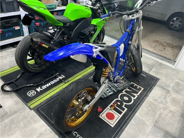

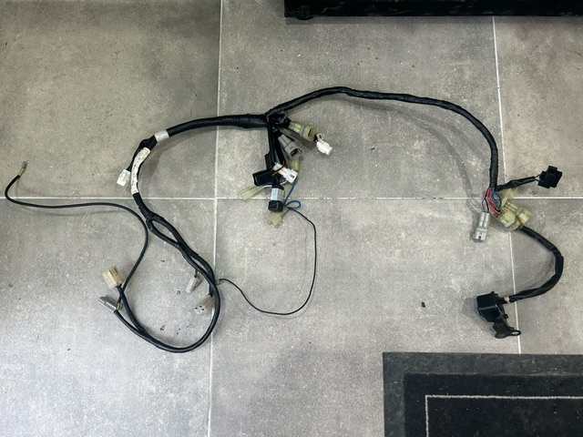

Bonjour à tous alors voilà je vous explique je suis entrain de restaurer un 450 wrf de 2003, elle est montée en supermotard. J’aimerai mettre commodo avec phare clignotant klaxon et feu stop. Quand je regarde le schéma électrique sur le manuelle d’atelier je ne vois pas comment faire. J’aimerais de l’aide ou savoir si faut je rachète quelque chose. Merci d’avance pour votre aide si vous avez photo ou schéma de câblage je suis preneur.
Voici la moto là où j’en suis et le faisceau origine de 2003

Le WRF 450 2003 est équipé d'un courant alternatif provenant du stator, mais pour faire fonctionner les lumières, le klaxon et les feux stop de manière cohérente, vous aurez peut-être besoin d'un redresseur et d'un régulateur pour convertir en courant continu.
