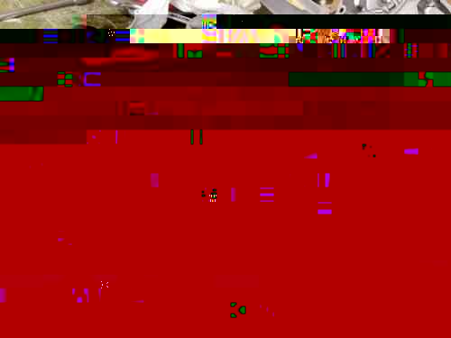

Ça y est, tout est démonté... :D je suis arrivé a la boite. A première vue rien de cassé, il va falloir démonter les 2 arbres pour voir un peu plus loin.
Qqu'un sait quels sont les pignons de 4 et 5 pour me permettre de me diriger dans mes vérifications?
Voici une photo...

Bonjour,
J'ai démonté les arbres, il y a un peu de mal sur la base du dernier pignon (2eme) et sur le carter côté volant magnétique (le roulement est HS). Un frottement entre le pignon de 2eme et le logement dans le carter comme si il manquait une rondelle... Les ''encoches'' du pignon de 3eme sont aussi abîmes et la fourchette numéro 4 est complètement usinée d'un côté. J'ai l’impression que les alignements sont pas bons mais je n'ai pas de référence...
Il est indiqué des rondelles sur la doc et il n'y en a pas sur mes abres. Serait-ce la base du problème et cette perte de mes 2 vitesses?
La, je ne sais pas trop quoi faire, je ne pense pas qu'il y a trop de mal mais si je change bêtement ces pièces le problème ne sera pas résolu... Je veux bien un conseil :-)

L'état des pièces est primordial.
Une fourchette usée que d’un côté signifie que le pignon, sous l’effet du couple moteur, vient s’appuyer sur celle ci. Sans doute dû à l’absence de sa rondelle de calage.
Le barillet doit présenter des gorges de guidage nickel. Le doigt de la fourchette qui s’insere dans ces gorges doit être dans le même état. Nickel.
Pour assurer un bon verrouillage, les crabots doivent être sans marques.
Trouves toi une vue éclatée de ta boîte et commande tous les clips et rondelles des deux arbres.
J'ai passé l'âge de tenter d'expliquer les choses à un c... Je préfère le laisser là où il en est.
