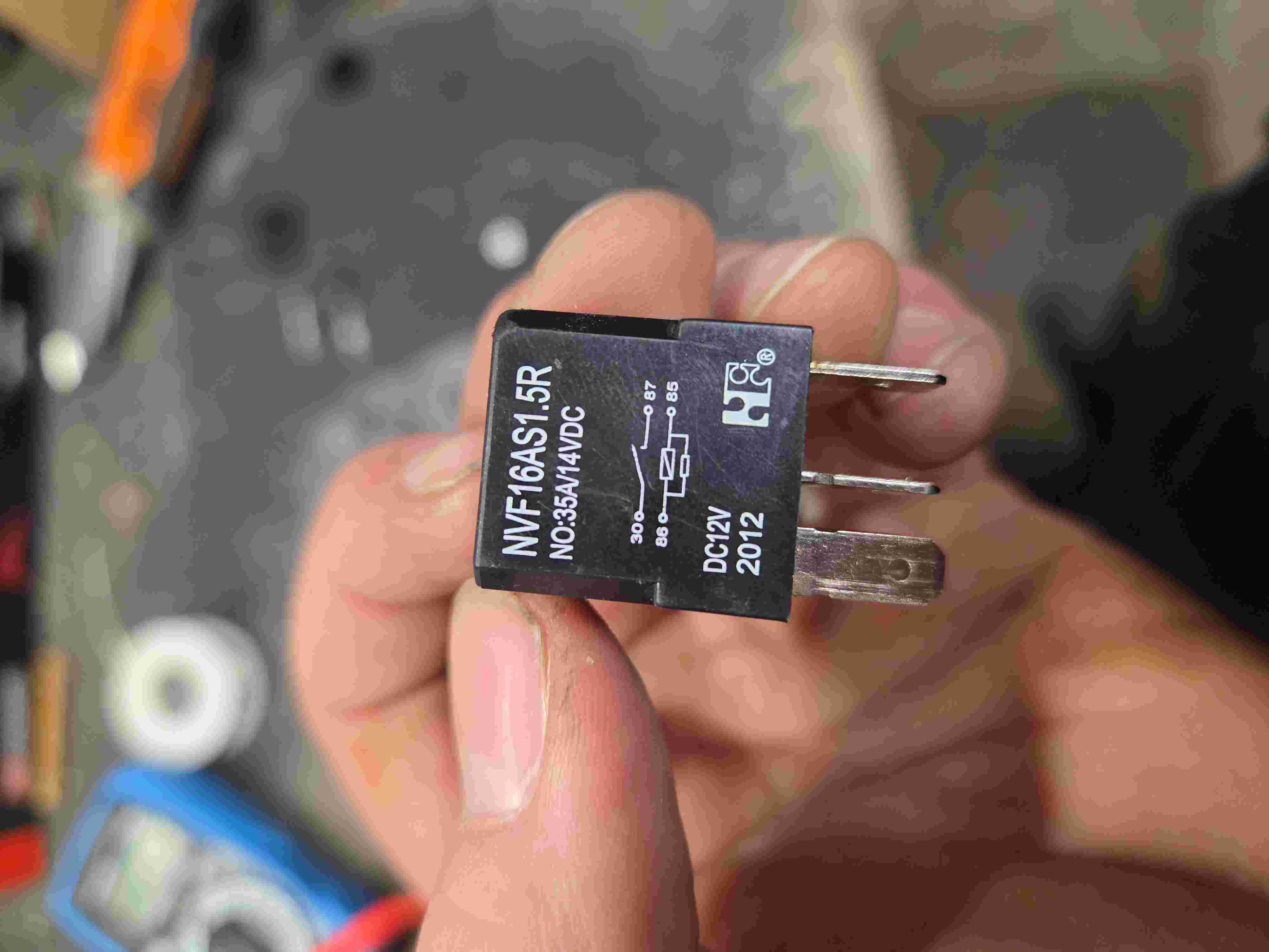

On m'a parlé d'un relais secondaire derrière la plaque phare, normalement il y a 2 + en sortie de ce relais, si on en trouve que 1, c'est qu'il est grillé (Si j'ai bien compris l'explication des gens d'1 atelier honda prêt de chez moi).

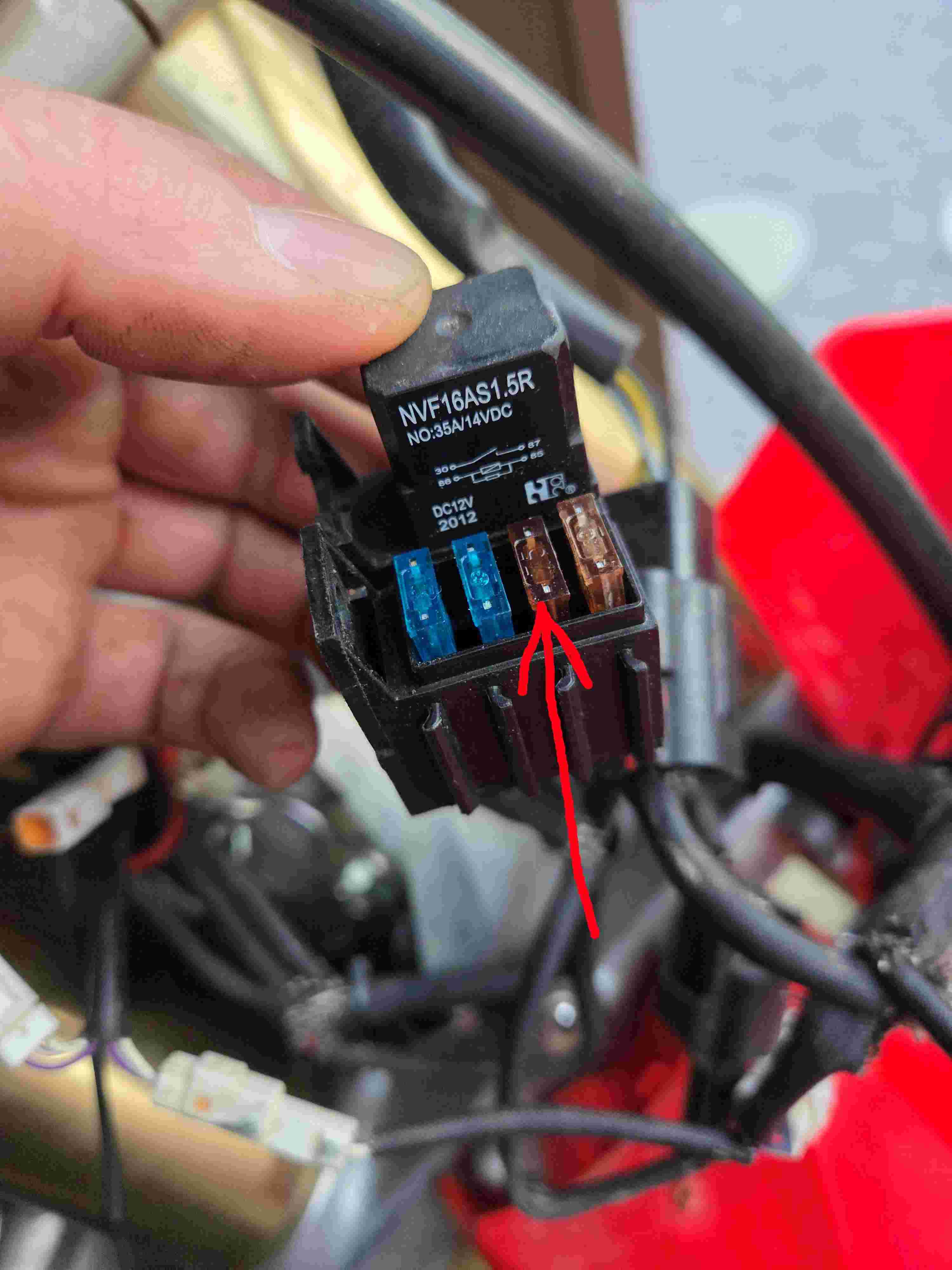

Il y a bien une boite a fusible derrière la plaque phare.
Sont présent 4 fusibles (de gauche a droite sur la photo on a : )
- 2 fusibles de 15A en bleu
- 1 fusible de 7.5A
- 1 fusible de 5 A
Le fusible de 7.5 A était claqué ! Après remplacement, rien ne change !! vnr
A noter que (je ne sais pas si c'est normal) : il y a contacte entre le fusible de 5 et celui de 7.5 ( les 2 oranges)
tester avec le mode continuité de mon testeur.
Je sais pas si ça va faire avancer le chmilblic..

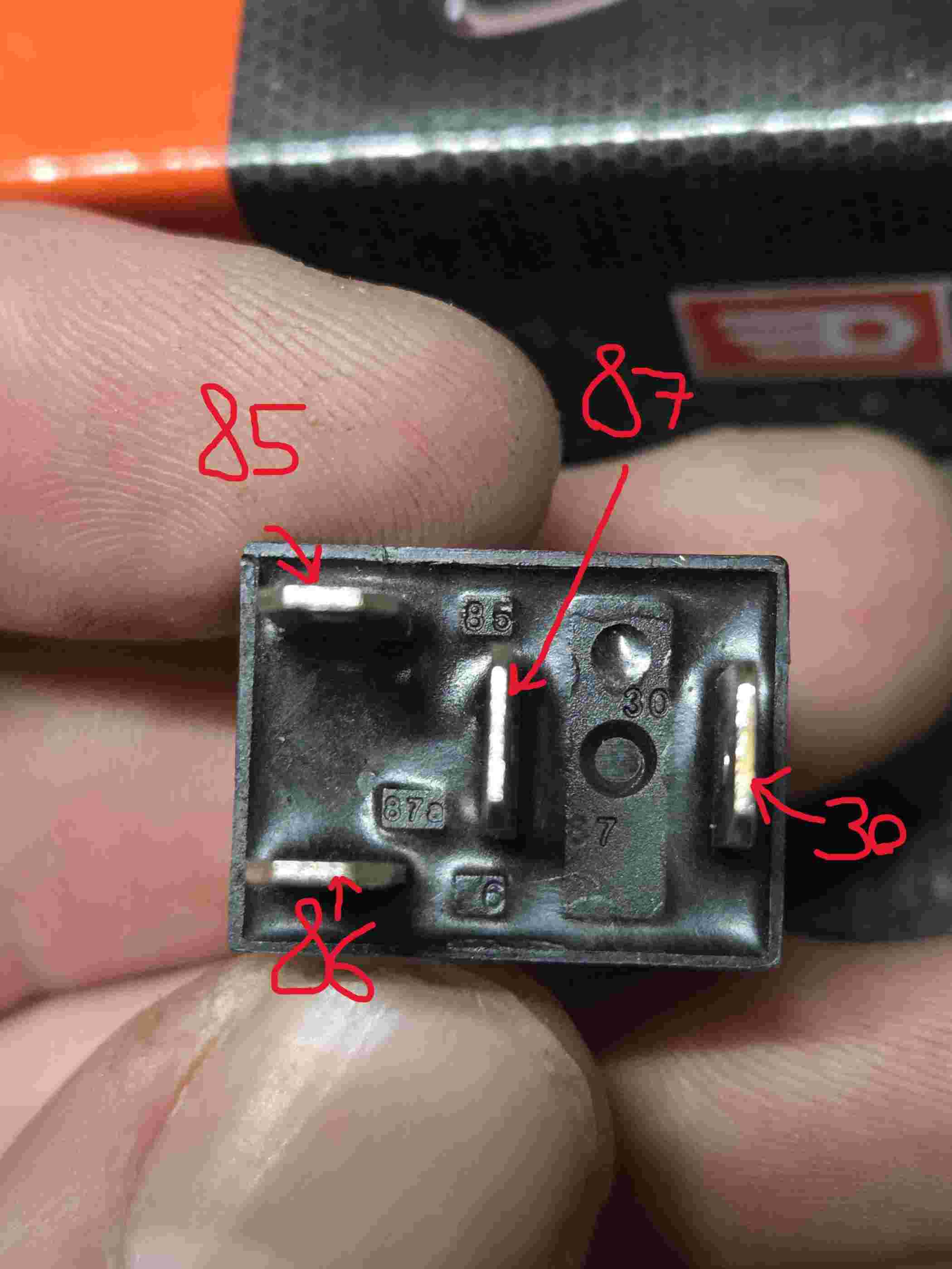

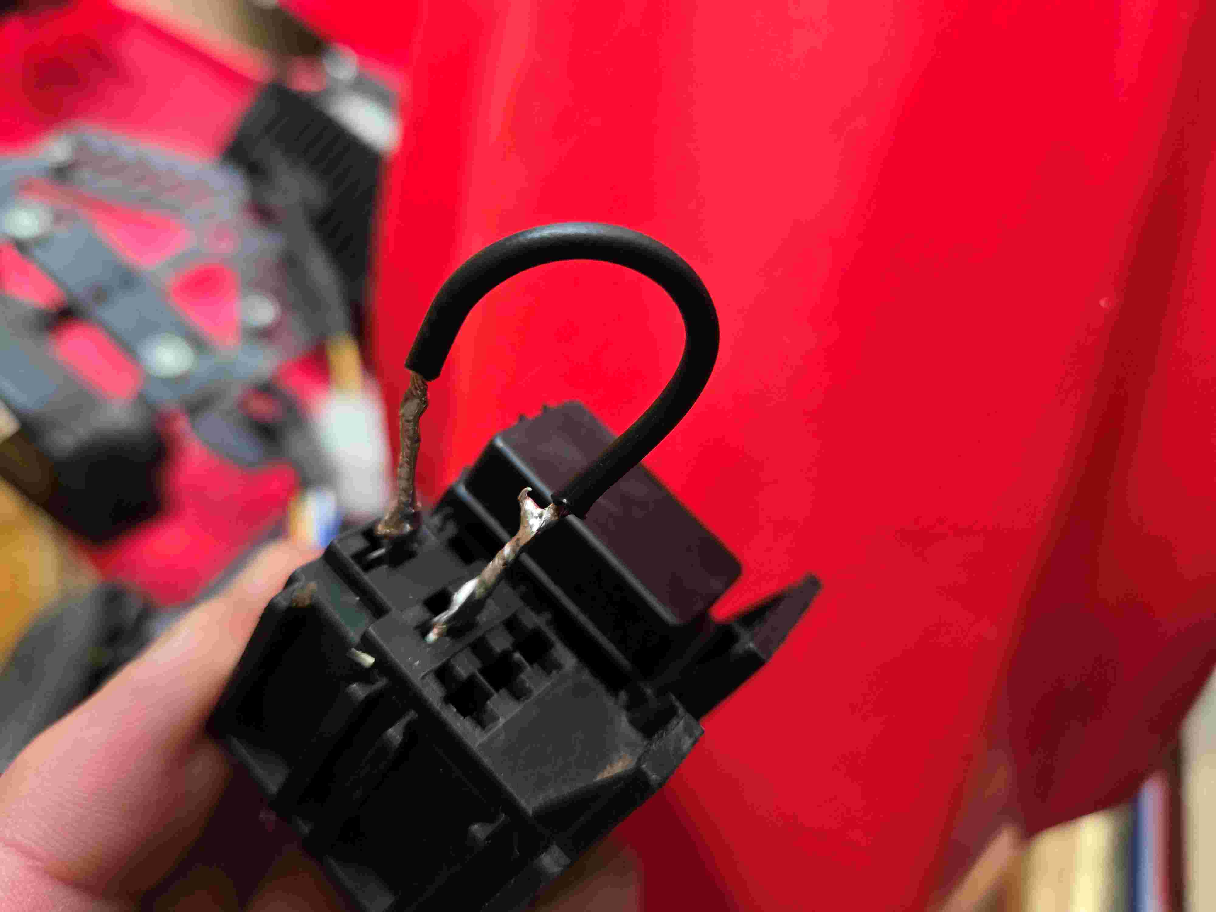

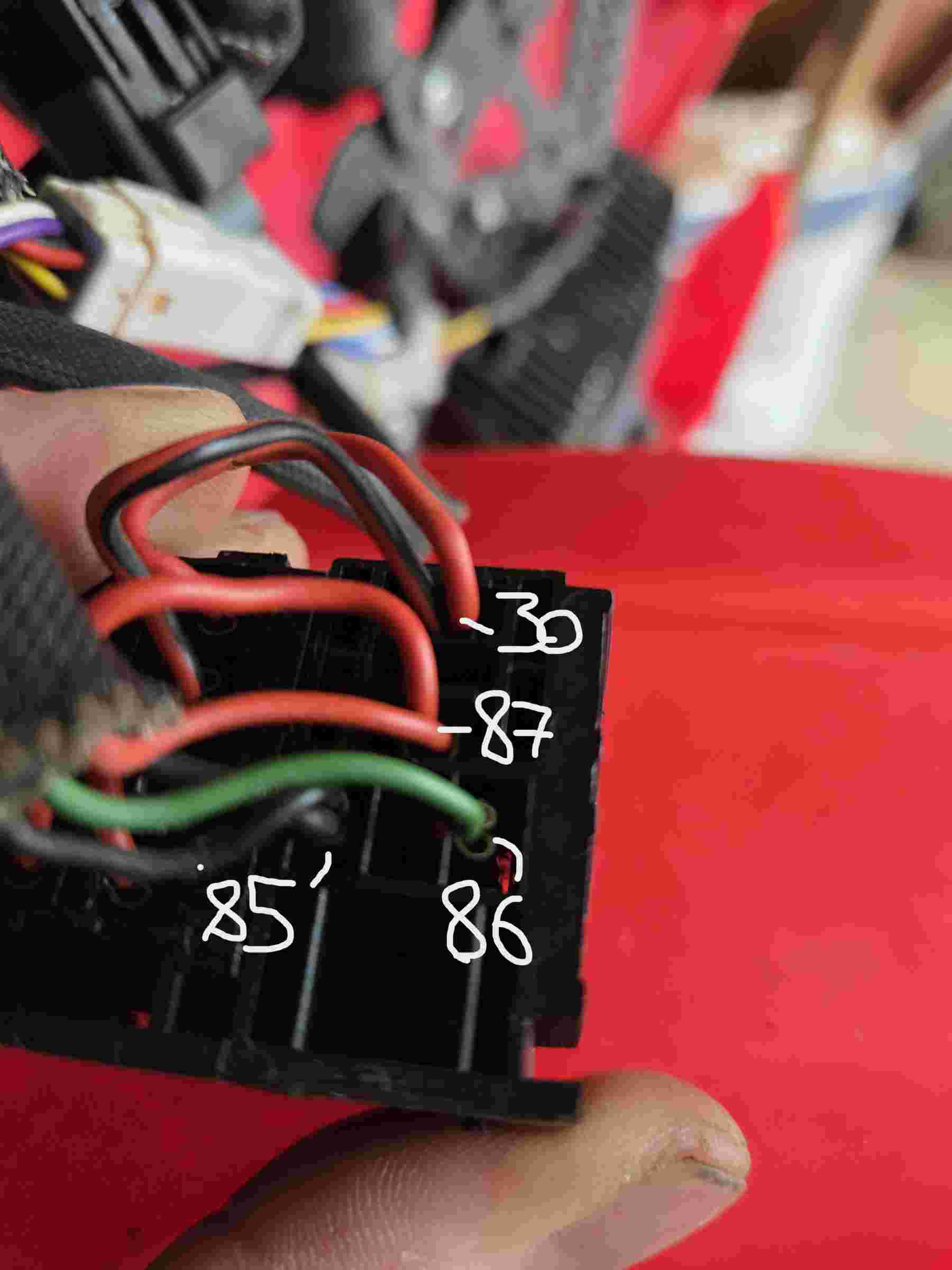

bonjour, le relais est commande par une tempo. tu enlève le relais et tu fais un pont entre 30et 87. ainsi tu supprime la tempo

Message non lupar Nyto » 22 Fév 2025, 12:12

Et voici aussi photo du dos de la broche sur laquelle se branche le relais avec mon identification :

Le problème est désormais résolu.
Grâce a l'aide précieuse de @Honda65 que je remercie encore une fois.
Pour rappel, ma panne est survenue directement à la suite d'un lavage ce qui dès le départ m'a conduit sur de fausses pistes.
En faite, il s'agissait d'un fils de masse sectionné, abimé. Probablement sous une gaine car je ne l'ai toujours pas détecté.
Après avoir identifier les fils de masse sur le relais Avec l'aide d'honda65 , j'ai ressouder un fils supplémentaire que j'ai fixé à la masse sur le té de fourche et en avant la musique. Tout refonctionne de nouveau. :???:
